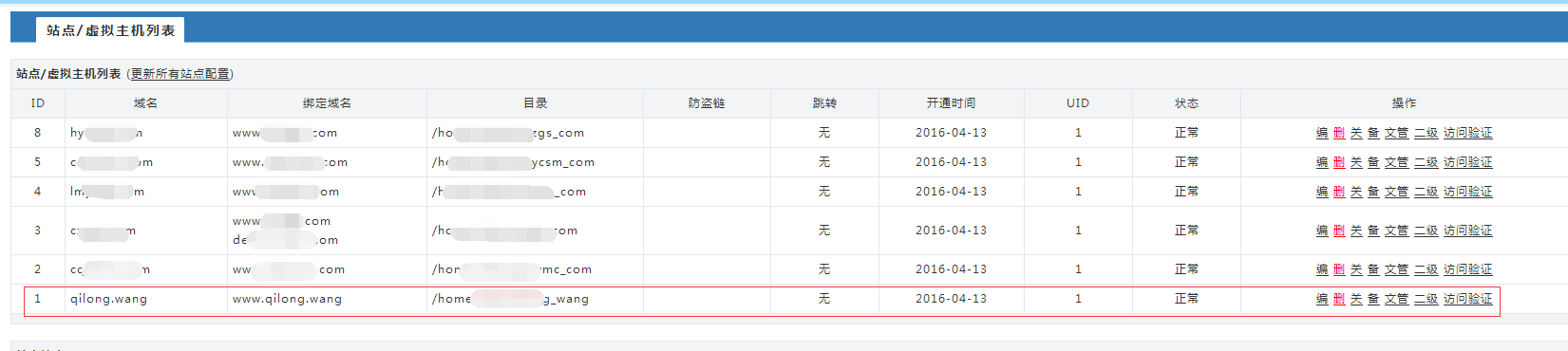

過程如下:1、
(38.58 KB)

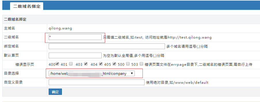

2、
(24 KB)

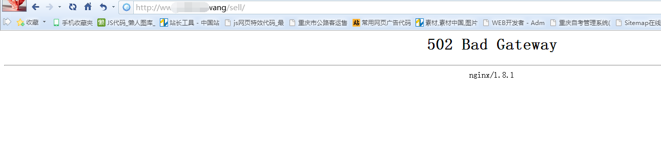

3、錯(cuò)誤,出現(xiàn)502
(43.46 KB)
2016-4-18 12:17
求高人指點(diǎn)

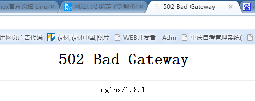

我另外用Centos6.7 X64安裝了也是這樣,只要一綁定域名泛解析到子目錄,就會(huì)導(dǎo)致所有網(wǎng)站打不開。

admin
時(shí)間:
2016-4-23 08:37
不管你用什么,只要這樣綁定,都不行
看清楚注釋說明
wxkxklmyt
時(shí)間:
2016-4-23 10:03
回復(fù)
3#
admin
destoon6.0,為所有的會(huì)員綁定一個(gè)二級(jí)域名。那我應(yīng)該怎么做呢?系統(tǒng)我可以確定沒有問題,因?yàn)?.5的時(shí)候我也是這樣綁定的就可以,不知道為什么3.0不行了。我看了nginx的配置文件,和2.5的不一樣。
