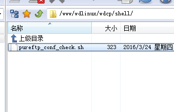

求大神幫助到底如何重置
檢查路徑也沒(méi)有重置文件啊
圖片附件: QQ截圖20160424112530.png (2016-4-24 11:30, 9.4 KB) / 下載次數(shù) 12493
http://www.ahbydz.com/bbs/attachment.php?aid=6001&k=7677f03436061b15284e73275a50aebd&t=1746864176&sid=F83yvn

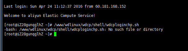

作者: fangjie588    時(shí)間: 2016-4-24 11:33
回復(fù) 1# fangjie588
圖片附件: QQ截圖20160424112601.png (2016-4-24 11:31, 9.75 KB) / 下載次數(shù) 12358
http://www.ahbydz.com/bbs/attachment.php?aid=6002&k=74f6e2fa95647ba19de55be7878db058&t=1746864176&sid=F83yvn
作者: adminss    時(shí)間: 2016-4-24 16:20
sh /www/wdlinux/wdcp/shell/wdcploginchp.sh
作者: adminss    時(shí)間: 2016-4-24 16:28
cd /www/wdlinux/wdcp/shell
./wdcploginchp.sh
