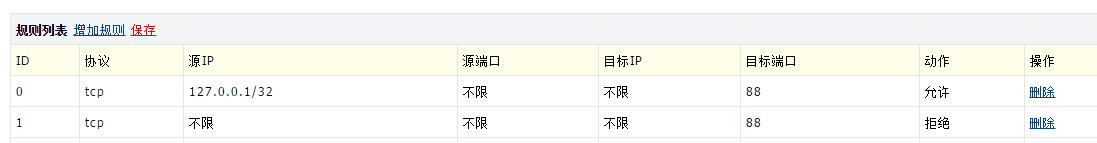

本來(lái)用的nginx,后來(lái)不知道安裝了什么服務(wù),nginx不能使用,網(wǎng)站不能訪問(wèn)了,切換成nginx+apache,apache都沒(méi)問(wèn)題,發(fā)現(xiàn)切換成nginx+apache
80端口和88端口都可以訪問(wèn)網(wǎng)站,我想禁止外網(wǎng)訪問(wèn),88端口。
我這么設(shè)置不知道對(duì)不對(duì),謝謝。。
禁止所有外網(wǎng)訪問(wèn)88端口,發(fā)現(xiàn)有的欄目訪問(wèn)不了,后來(lái)加了一條允許127.0.0.1訪問(wèn)正常了,
不知道這么設(shè)置對(duì)不對(duì)。。謝謝

作者: admin    時(shí)間: 2016-4-24 22:00
第一條可以不用,在本地都可以訪問(wèn)
只要第二條就可以
作者: pop68315    時(shí)間: 2016-9-18 15:10
只要第二條就可以
admin 發(fā)表于 2016-4-24 22:00
   測(cè)試了下,不加第一條不行的。本地也就禁止了。
