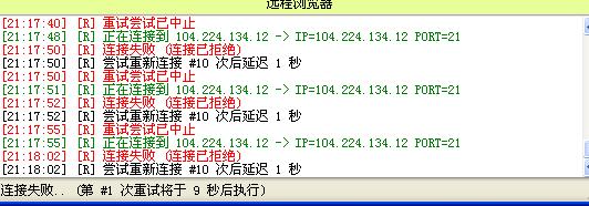

今天裝了wdcp最新版本3.02,VPS是系統(tǒng)是CENTOS 6 64位的。
FTP客戶端登錄時候,在WDCP后臺的文件管理,找到這個站點,可以上傳下載文件。
有幾個疑問:1、新建站點和FTP分開建的,那么怎么關(guān)聯(lián)在一起呢?新版本沒看到關(guān)聯(lián)的目錄選項啊
                   2、FTP登錄不上這個如何解決?

作者: bydxxg    時間: 2016-5-3 13:21
用戶名太長
作者: admin    時間: 2016-5-3 18:17
也可能是iptables沒開放
