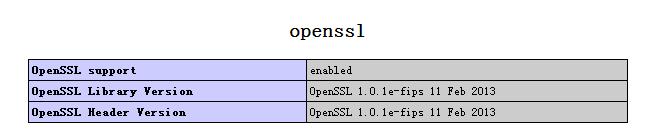

作者: epai    時(shí)間: 2016-7-19 10:58
圖片附件: 111.jpg (2016-7-19 10:58, 4.7 KB) / 下載次數(shù) 9880
http://www.ahbydz.com/bbs/attachment.php?aid=6451&k=a8b3ee1ad44512c10fc114ea53a60489&t=1746845738&sid=79Yzr3
圖片附件: 222.jpg (2016-7-19 10:58, 11.05 KB) / 下載次數(shù) 9854
http://www.ahbydz.com/bbs/attachment.php?aid=6452&k=d95c748cee94d963607dfcb0f24793c3&t=1746845738&sid=79Yzr3

方法已經(jīng)升級(jí)成功。但是phpinfo里面還是老版本。怎么處理呢?
能夠回復(fù)下原因嗎?。。。。。。!
