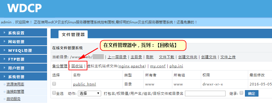

第一步:打開文件管理器(打開方法很多,建議從網站管理中進入,這樣最直觀),找到:【回收站】

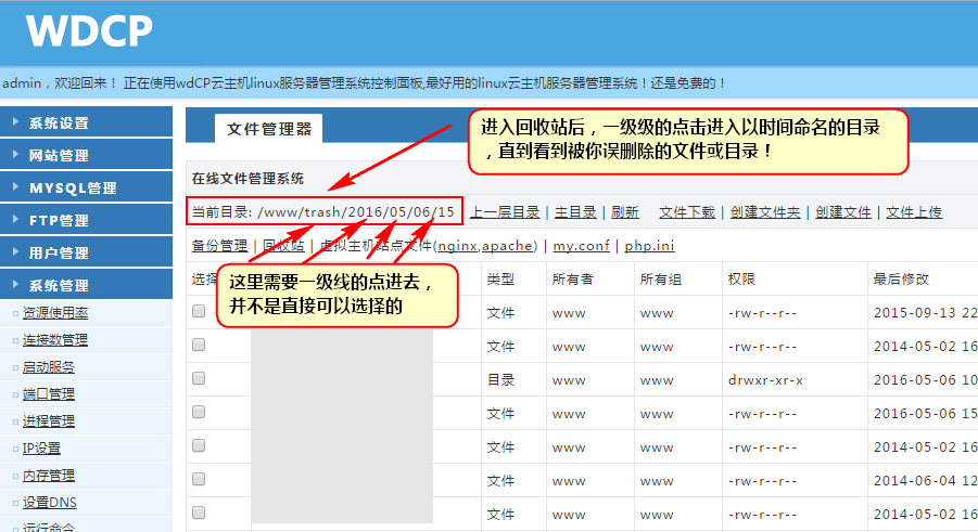

第二步:根據你刪除的文件的時間信息,確定你要恢復的目錄或文件,不多講,操作一下就會了,就是一級級的目錄點進去

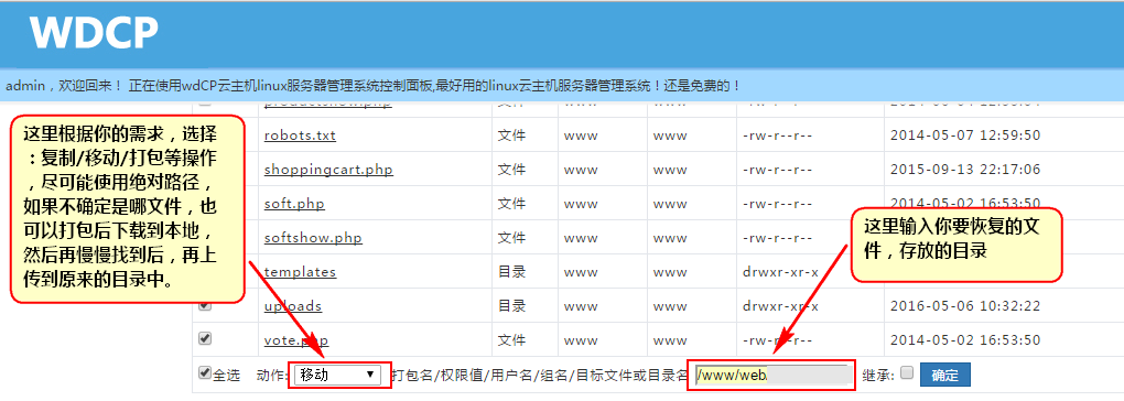

第三步:選擇好要恢復的文件或目錄以后,再選擇你要進行的操作(復制,移動,打包等),然后再輸入目標目錄就可以了
怎么樣!是不是很簡單呢
