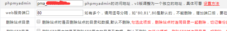

使用ip,不要使用域名訪問
使用地址為ip/圖片中的phpmyadmin地址訪問,不要使用域名/圖片中的phpmyadmin地址訪問。。。。
圖片附件: QQ圖片20160509212221.png (2016-5-9 21:28, 18.31 KB) / 下載次數 9320

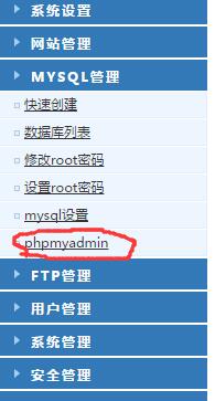

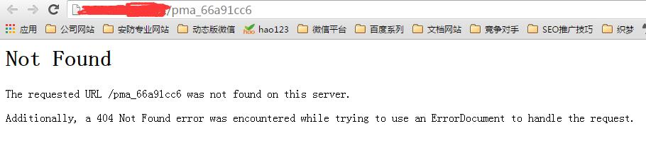

作者: woshiniya82    時間: 2016-10-12 15:33
本帖最后由 woshiniya82 于 2016-10-12 15:34 編輯
直接點wdcp側欄的phpmyadmin顯示404怎么回事

作者: guijiang    時間: 2016-10-21 00:28
我的也是,有解決方法出來了嗎
