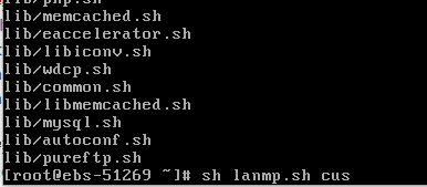

圖片附件: 123.png (2016-5-21 00:58, 5.04 KB) / 下載次數(shù) 21886

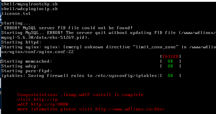

然后,重新自定義安裝升級(jí)為lanmp_v3.1版本,安裝完畢  但是出錯(cuò)了 圖片上好像說(shuō)的是
mysql 服務(wù)的PID 沒(méi)有發(fā)現(xiàn),
打開(kāi)網(wǎng)站http://211.149.159.189/:8080  提示:無(wú)法連接mysql,請(qǐng)檢查mysql是否已啟動(dòng)及用戶密碼是否設(shè)置正確!:
要怎么檢查呢?
接下來(lái)要怎么操作,懂得的好心人能否回復(fù)一下。

作者: admin    時(shí)間: 2016-5-21 14:41
這個(gè)錯(cuò)誤,只有在v2里才會(huì)有可能提示這個(gè),v3是不可能的
作者: 接觸明日    時(shí)間: 2016-5-21 15:59
我真的按照流程安裝lanmp_v3.1版本
操作系統(tǒng)帶WD控制面板是:@2010 wdcp_v2.5.13 P
在開(kāi)始全新安裝的時(shí)候 我沒(méi)有卸載V2  就進(jìn)行全新安裝的緣故。
晚上重新安裝操作系統(tǒng)為CentOS 6.2(64位)純凈版。再來(lái)自定義安裝V3

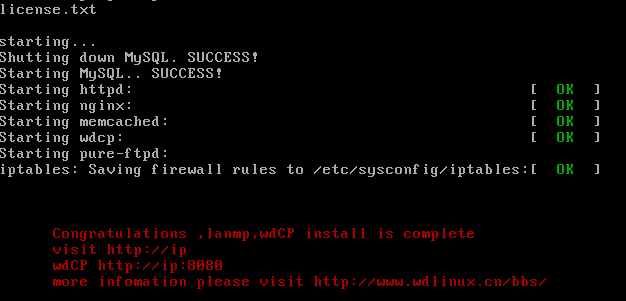

作者: 接觸明日    時(shí)間: 2016-5-22 00:20
本帖最后由 接觸明日 于 2016-5-22 00:22 編輯
功夫不負(fù)有心人!
雖然我從來(lái)沒(méi)有用過(guò)linux系統(tǒng),剛開(kāi)始很難,謝謝WDLINUX論壇,詳細(xì)的步驟分解。
我的云主機(jī)重裝了很多遍,以前采用過(guò)WINDOWS版本的主機(jī) ,網(wǎng)站碼源是PHP系統(tǒng),經(jīng)過(guò)測(cè)試速度不佳,
為了用戶體驗(yàn),為了快捷速度,果斷采用linux系統(tǒng),可是這個(gè)系統(tǒng)沒(méi)有桌面 不好操作,不好建網(wǎng)站。幸虧有了
我的LINUX這樣好的桌面,讓Linux更易用,易懂,謝謝你們了!

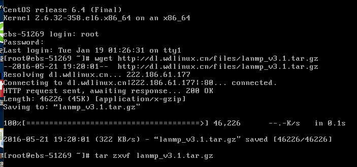

今天吸取上次教訓(xùn),把云主機(jī)操作系統(tǒng)CentOS 6.2  32位 +WD控制面板   重裝為CentOS 6.4(64位)純凈版
是純凈版哦!
按照官方提供的步驟:
wget http://dl.wdlinux.cn/files/lanmp_v3.1.tar.gz
tar zxvf lanmp_v3.1.tar.gz
sh lanmp.sh cus             自定義安裝
最后 全部OK 沒(méi)有出現(xiàn)差錯(cuò)。
上傳網(wǎng)站碼源后,一切正常,交易支付 都正常!
感恩,謝謝大家!
