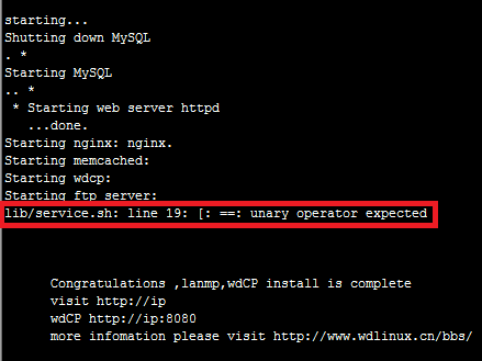

1.但是感覺(jué)上安裝腳本還有部分小bug,如下,安裝完成后有這樣一段錯(cuò)誤提示

剛剛?cè)孪到y(tǒng)重新安裝又提示
httpd: bad user www
然后文件管理,所有文件的擁有者和用戶(hù)組都變成了root,創(chuàng)建新站提示創(chuàng)建文件失敗
作者: admin    時(shí)間: 2016-5-22 10:17
這個(gè)是安裝有錯(cuò)誤或失敗了,www的用戶(hù)組都沒(méi)有創(chuàng)建到
