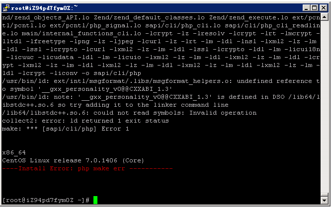

可選擇性安裝,我選擇的是第一個,LAMP組合
make: *** [sapi/cli/php] Error 1
我重新下載安裝試試
圖片附件: 搜狗截圖16年05月29日1355_2.png (2016-5-29 14:02, 20.83 KB) / 下載次數(shù) 5050
http://www.ahbydz.com/bbs/attachment.php?aid=6207&k=a65a7f9439f82bc746b7e575493ad6ee&t=1746864003&sid=89v0bP
作者: admin    時間: 2016-5-29 19:05
php是5.3版本?
作者: zhewsoft    時間: 2016-5-29 21:22
回復 2# admin
    是的,我選擇的是5.3的,是版本的問題嗎
作者: zhewsoft    時間: 2016-5-30 08:35
是PHP5.3的問題,我選擇了PHP的其他版本就安裝完成了
作者: admin    時間: 2016-5-30 09:03
是的,CentOS 7不支持太低的PHP版本
