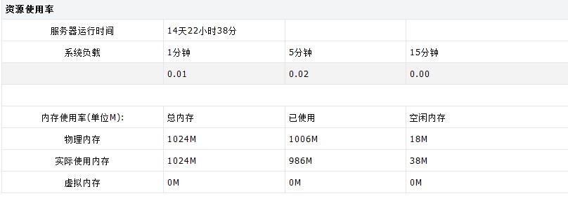

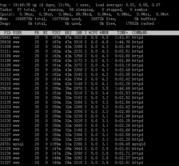

后臺(tái)設(shè)置,使用apache + nginx ,上傳wordpress和修改好的程序,沒(méi)有其他ip訪問(wèn),2小時(shí)內(nèi),內(nèi)存使用從188M 一直升到1G,只是修改些樣式,不知道為什么這么占內(nèi)存? 內(nèi)存占用.jpg
top M :

作者: admin    時(shí)間: 2013-3-22 08:46
可能是httpd有問(wèn)題
如果網(wǎng)站未出現(xiàn)慢或打不開(kāi)的現(xiàn)像,這樣也算是正常,內(nèi)存占得多,也不是什么問(wèn)題

作者: txcbg    時(shí)間: 2013-3-23 00:22
   httpd連接超時(shí) 內(nèi)存是自動(dòng)釋放的啊 但是我在這看2天時(shí)間一直沒(méi)有釋放 而且也沒(méi)有新連接 內(nèi)存管理釋放內(nèi)存無(wú)效  只有重啟服務(wù)~~ 請(qǐng)admin判斷一下大概是哪的問(wèn)題?指?jìng)(gè)方向也好。。
