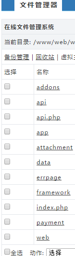

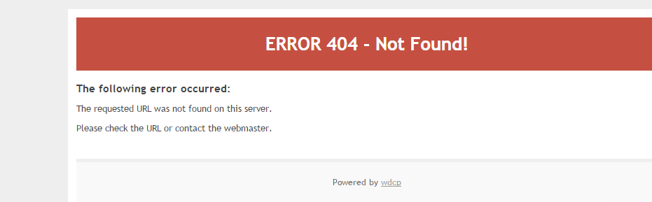

WDCP后臺面板PHPMYadmin無法打開,提示404頁面
之前有打開過,后臺登陸端口有更其他的
目前我們有建一個整站,不知道會不會影響!
在文件管理處查看不到PHPmyadmin這個文件呀!

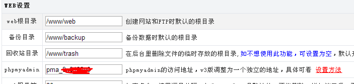

myphpadmin目錄是隨機(jī)生成的,你自己修改過嗎?
登陸wdcp后臺,系統(tǒng)設(shè)置—>WEB設(shè)置,查看你的目錄

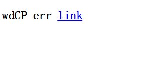

這個是端口問題,IP+端口+隨機(jī) ,一般把端口取掉即可!比如 :88 這個即可!
