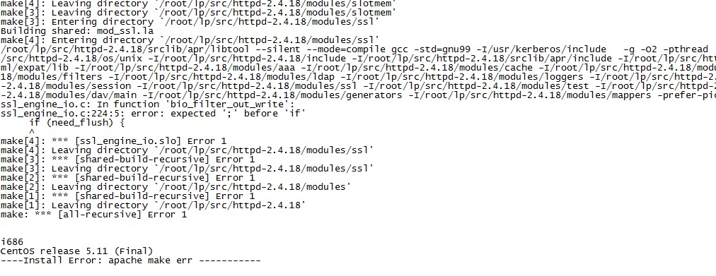

這個(gè)錯(cuò)誤是什么情況,有沒有遇到的。。
圖片附件: sswsdd.JPG (2016-6-5 17:41, 147.6 KB) / 下載次數(shù) 9322

作者: dongshan8    時(shí)間: 2016-6-6 10:40
樓主您好,
看截圖里的信息,是否您的系統(tǒng)是CentOS 5?
按v3版本的使用說明來看,wdCP v3僅支持在CentOS 6 和 CentOS 7 里安裝使用喔。請(qǐng)參考:http://www.ahbydz.com/bbs/thread-53025-1-1.html
作者: yihong    時(shí)間: 2016-6-6 12:39
回復(fù) 3# dongshan8
哦哦,,還真是,沒仔細(xì)看,確實(shí)是centos 5。原來用的是v2。

作者: yihong    時(shí)間: 2016-6-6 20:29
回復(fù) 5# admin
上邊這個(gè)錯(cuò)誤是下載這個(gè)安裝包,安裝時(shí)出錯(cuò)的。wget http://dl.wdlinux.cn/files/lanmp_v3.tar.gz
樓上說可能是兼容centos5。只好換成安裝v2,結(jié)果到php編譯就出錯(cuò),沒有錯(cuò)誤信息,不知道是什么原因。
最后用這個(gè)rpm安裝成功了。有些奇怪!
