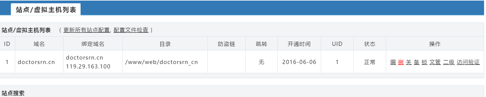

使用IP直接訪問時(shí),是正常的網(wǎng)頁內(nèi)容(訪問的是/www/web/****_cn/public_html路徑下內(nèi)容),但是我直接用域名訪問是就轉(zhuǎn)到wdcp的默認(rèn)界面,顯示安裝成功(訪問的是/www/wed/default/路徑下的內(nèi)容),域名解析也沒有問題。求問這個(gè)問題怎么解決呢?主機(jī)使用的是騰訊云服務(wù)器,使用wordpress建站。
作者: dongshan8    時(shí)間: 2016-6-9 11:47
您好,
請問您在“站點(diǎn)列表”里看到的內(nèi)容是什么呢(綁定的域名等信息),能否截圖看看?
作者: mywdcp112    時(shí)間: 2016-6-10 08:23
回復(fù) 2# dongshan8
捕獲.PNG 截圖是這樣的。。麻煩您幫我看看是什么問題,謝謝了!
圖片附件: 捕獲.PNG (2016-6-10 08:22, 39.74 KB) / 下載次數(shù) 10972
http://www.ahbydz.com/bbs/attachment.php?aid=6261&k=da7e841917d8a25885a1b309ebd1f6a9&t=1746874847&sid=qdv5F2
作者: dongshan8    時(shí)間: 2016-6-10 10:33
回復(fù) 3# mywdcp112
    您好,
或許您在“綁定域名”那一欄里應(yīng)該填寫:www.doctorsrn.cn 和 doctorsrn.cn 而并不是 doctorsrn.cn 和 119.29.163.100。
請先修改綁定的域名,再看看效果喔。

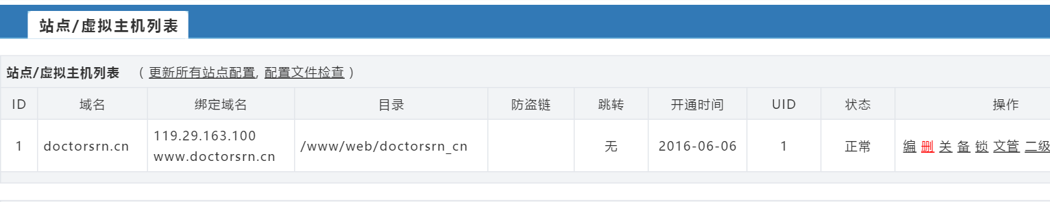

作者: mywdcp112    時(shí)間: 2016-6-10 10:58
回復(fù) 4# dongshan8
然后使用service nginxd restart
          service httpd restart   ,域名就可以正常訪問了,網(wǎng)頁功能也都正常了。。。。再次感謝您。
