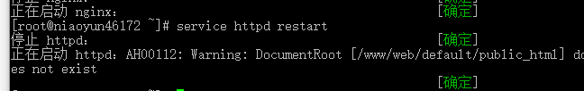

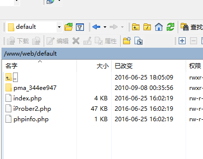

數(shù)據(jù)庫打不開,默認站點也打不開,文件都存在 ,是什么原因的?
圖片附件: QQ截圖20160625181057.png (2016-6-25 18:10, 21.76 KB) / 下載次數(shù) 11237

圖片附件: 1111.png (2016-6-25 18:11, 4.24 KB) / 下載次數(shù) 11119

作者: hyqlhy    時間: 2016-6-28 17:20
你這是改了默認網(wǎng)站地址?后臺生成的默認網(wǎng)站地址會多加一級目錄
