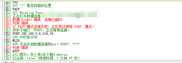

不知道為什么莫名其妙就突然不能列舉了.....
說(shuō)修改主動(dòng) 被動(dòng)模式 也沒有效果!。。
圖片附件: QQ圖片20160628112225.png (2016-6-28 11:22, 12.59 KB) / 下載次數(shù) 9489

這個(gè)是系統(tǒng)或防火墻的問(wèn)題

    新服務(wù)器,都沒裝防火墻呢,系統(tǒng)是centos6.5-X86_32 騰訊云的鏡像。
新裝上去就直接FTP無(wú)法用  重來(lái)幾次了。
昨天改了FTP端口后 短暫正常,今天又不正常了,修改端口也沒辦法正常使用。

    騰訊云香港服務(wù)器、centos 把各個(gè)版本都安裝了個(gè)遍  都無(wú)法正常使用FTP。
另外一臺(tái) 小鳥云服務(wù)器 在昨天也是FTP無(wú)法使用了。  現(xiàn)在很急啊

我這里也是,哎,V3好多問(wèn)題,現(xiàn)在后臺(tái)帳戶密碼都正確,上面加的網(wǎng)站也能正常打開,但是WCDP主是登不進(jìn)去,老是說(shuō)用戶名錯(cuò)誤
作者: shisuo    時(shí)間: 2016-8-7 20:32
嗯嗯 是的 我也是無(wú)法訪問(wèn)FTP Failure retrieving contents of directory
