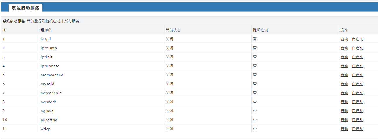

作者: mybach829    時(shí)間: 2016-6-29 18:48
為了檢測服務(wù)器重啟后,ftp連接不上的情況,我重啟完連接ftp不成功后,在這個(gè)頁面把所有服務(wù)點(diǎn)擊啟動(dòng)。過一會,ftp就可以正常連接了。
不過同時(shí)也發(fā)現(xiàn)個(gè)問題,如果說是相關(guān)服務(wù)沒有啟動(dòng)的原因造成的話,這里我全部點(diǎn)了自啟動(dòng)。卻仍然顯示“否”。
是不是這個(gè)版本存在的漏洞?
麻煩大哥們看看。
謝謝!

作者: mybach829    時(shí)間: 2016-6-30 10:26

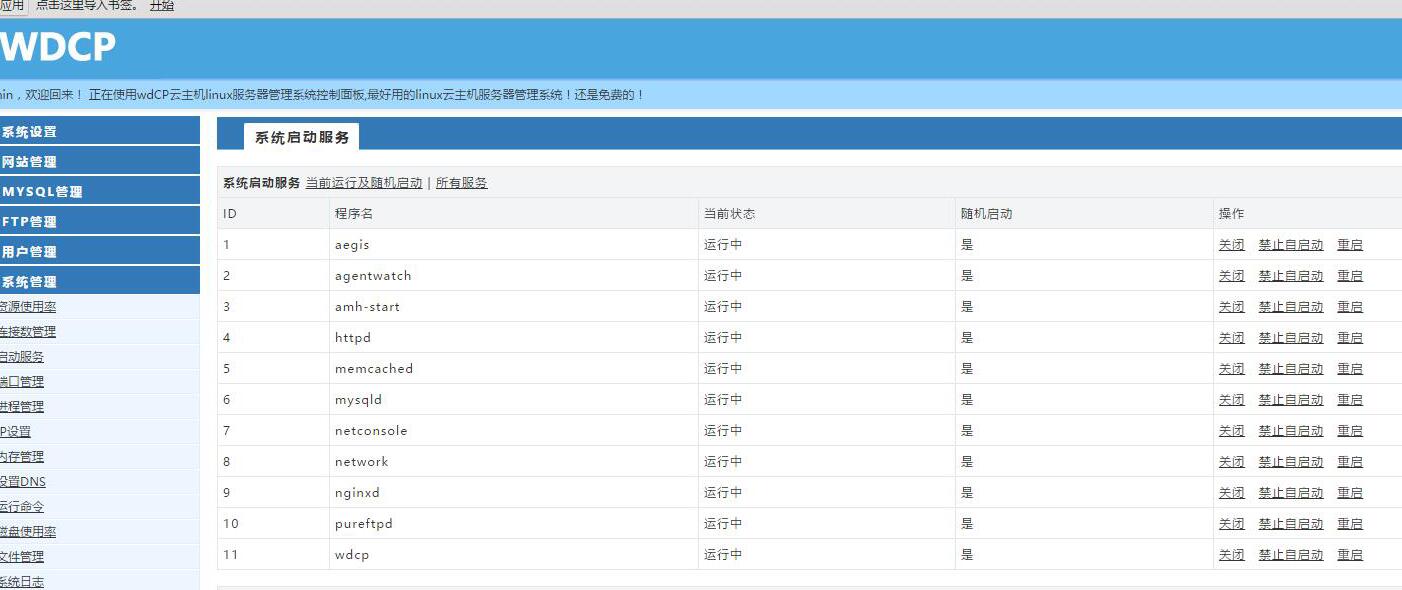

我在阿里云開了一臺測試機(jī),配置與我現(xiàn)有的一樣系統(tǒng)centos7 64位。
安裝wdcp之后,在這個(gè)服務(wù)啟動(dòng)頁面的顯示為: 20160630144421.jpg
如此看來,在阿里那邊是正常的,所有響應(yīng)服務(wù)都能隨機(jī)自動(dòng)啟動(dòng),并且顯示的狀態(tài)也正常。

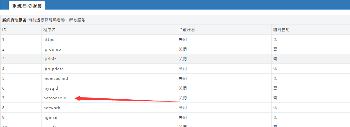

然后在我現(xiàn)有服務(wù)器里,顯示為:
顯示狀態(tài)都不是隨機(jī)自動(dòng)啟動(dòng),并且狀態(tài)永遠(yuǎn)是關(guān)閉(沒有啟動(dòng))。但是,重啟完服務(wù)器后,在這個(gè)頁面依次點(diǎn)擊自動(dòng)啟動(dòng),均彈出對話框提示啟動(dòng)成功,只有 20160630144727.png 這張截圖里箭頭標(biāo)注的這項(xiàng)服務(wù)提示啟動(dòng)失敗。當(dāng)其它服務(wù)都點(diǎn)擊并提示啟動(dòng)成功后,2-3分鐘以后,ftp又可以正常連接了。哪怕ftp可以正常連接,這個(gè)頁面的服務(wù)啟動(dòng)狀態(tài),任然沒有改變,還是顯示為“關(guān)閉”和“否”。
也就是說,經(jīng)過多次測試,發(fā)現(xiàn)wdcp的ftp出現(xiàn)530報(bào)錯(cuò)(密碼明明沒有錯(cuò)的情況下),和強(qiáng)制PORT模式才能連接。這兩種情況,只有在這個(gè)頁面依次手動(dòng)點(diǎn)擊啟動(dòng)后,均可回復(fù)正常?凑搲嫌泻芏嗯笥延龅竭@種情況,可以嘗試一下,看看。
那么最后還是要問一下,官方的大哥們。如此也不是個(gè)事,影響使用,請問是什么原因,怎么解決?(因?yàn)橐膊皇敲颗_服務(wù)器都出現(xiàn)的情況,也就應(yīng)該是偶發(fā)或個(gè)例,那應(yīng)該是可以找到原因的)!
