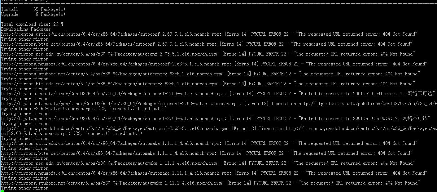

5臺服務(wù)器,只安裝成功一臺,其它都有錯(cuò)誤過不去,安裝一臺需要2小時(shí)時(shí)間,比以前V2好像慢了好多倍不止!
圖片附件: QQ截圖20160629185159.jpg (2016-6-29 18:52, 197.09 KB) / 下載次數(shù) 5669
http://www.ahbydz.com/bbs/attachment.php?aid=6350&k=a854b378c1023a618dbf252a28ace350&t=1746893343&sid=3Z4S41

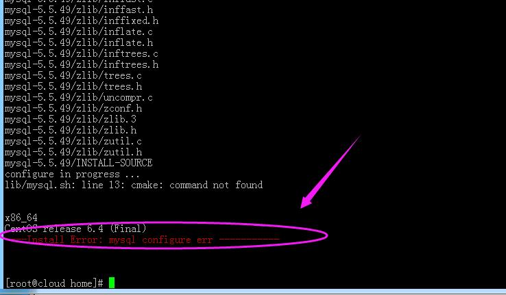

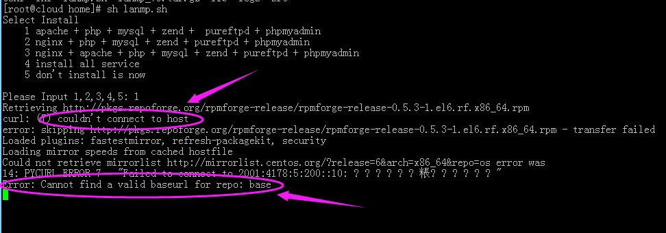

作者: wwlzfl    時(shí)間: 2016-6-29 20:47
圖片附件: 2.jpg (2016-6-29 20:47, 59.4 KB) / 下載次數(shù) 5609
http://www.ahbydz.com/bbs/attachment.php?aid=6351&k=8a7d5b807055f7354c710376125c26f5&t=1746893343&sid=3Z4S41
圖片附件: 3.jpg (2016-6-29 20:47, 40.47 KB) / 下載次數(shù) 5562
http://www.ahbydz.com/bbs/attachment.php?aid=6352&k=30866bb6f68a6c45019eaa01787cf2e0&t=1746893343&sid=3Z4S41
作者: admin    時(shí)間: 2016-6-30 09:11
yum源有問題,沒有更新相應(yīng)的依懶包和工具集,如CMAKE
沒有這些,自然是安裝不了
