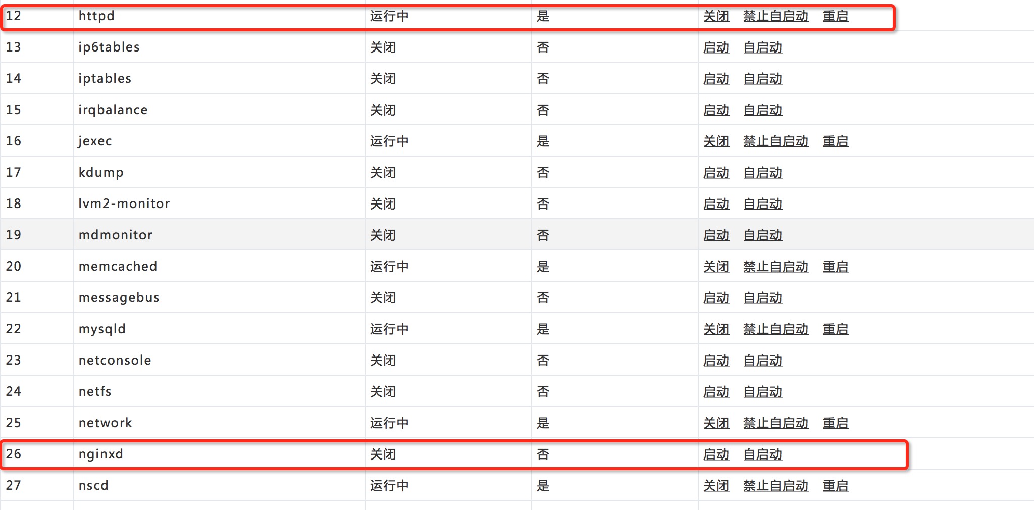

作者: hyqlhy    時間: 2016-7-4 15:23
回復(fù) 3# bezal
   后臺沒有使用Apache,是使用自己的Web服務(wù),和以后建立的站點的服務(wù)不是同一個,你可以在Wdcp>>系統(tǒng)管理>>啟動服務(wù)里面看是否已經(jīng)啟動,如下圖我框出來的就是Web服務(wù)器(我關(guān)閉了Nginx服務(wù)的,所以現(xiàn)在只有Httpd是啟動的,默認(rèn)這兩個都是啟動的,如果沒有啟動肯定是訪問不了的) aaa.png
圖片附件: aaa.png (2016-7-4 15:22, 257.37 KB) / 下載次數(shù) 13048
http://www.ahbydz.com/bbs/attachment.php?aid=6389&k=1a7efdacddcc75fbafe3e092dd9bf52e&t=1746877563&sid=IA1XZR
