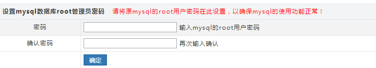

V2.X的面板升級為V3的面板后,導(dǎo)入數(shù)據(jù)庫提示mysql密碼錯誤!原root密碼沒錯~ 請教下,我V2.x的面板升級為V3的面板后,導(dǎo)入
V2的數(shù)據(jù)的時候,要輸入MYSQL root的密碼
(4.52 KB)
2016-7-1 17:02
請問
(12.18 KB)
2016-7-1 17:03
這個地方的密碼是指原V2的時候的root密碼,是嗎
有一點(diǎn)沒搞明白,為什么V3限制了密碼的長度只到15位呢
我以前的密碼長度大于15,怎么處理,在這,老是提示密碼不對! 請問該如何處理。謝謝~

admin
2016-7-1 17:23
可以先在v2里修改下密碼的長度

自己搞定。整理一下解決問題方法!

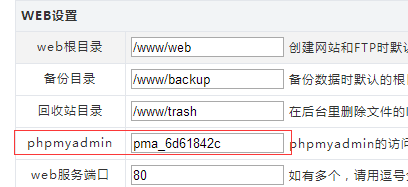

1. ssh 進(jìn)入系統(tǒng),進(jìn)入到web/defulat 目錄。獎該目錄下所有文件收入到一個新的文件夾中,該文件夾命名隨意~~ ,假設(shè)是pma_123456,將 pma_123456保存到
(14.09 KB)
2016-7-1 17:28
處。此時,你有兩種選擇。 a, 若你原mysql root 長度大于15位,請從
登錄后臺 > mysql管理 > phpmyadmin > ,從此處進(jìn)入myadmin 中,將你原來長度大于1位的密碼修改為長度小于等于15位的新密碼;
密碼修改成功后,操作
(12.18 KB)
2016-7-1 17:31
,在此處鍵入你剛才修改的新密碼,成功導(dǎo)入V2的數(shù)據(jù)庫!一切搞定!
我第一次升級的時候,成功升級過,但沒有留下操作步驟,結(jié)果自己給第2臺服務(wù)器升級又卡到這里了?戳艘槐樗姓搲,沒有人總結(jié)出解決問題的辦法。故此,今天自己解決了后,將完整的解決問題步驟貼出來共享,以方便后來人!
