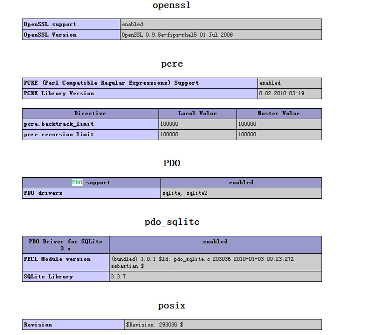

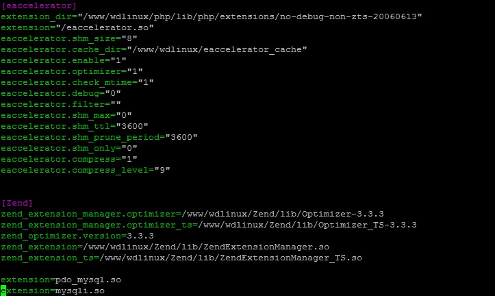

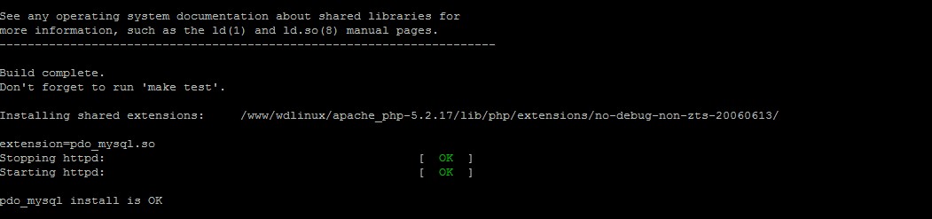

最近裝了幾臺(tái)vps 都出現(xiàn)了pdo_mysql腳本不能正常使用問(wèn)題,查了貴論壇的解決方法,一一嘗試,都以失敗告終。
截圖如下:
(30.05 KB)
腳本提示安裝成功
2013-3-25 11:23
腳本提示安裝成功
(78.34 KB)
php.ini文件正常
2013-3-25 11:23
php.ini文件正常
(78.05 KB)
phpinfo 找不到pdo_mysql
2013-3-25 11:23
找不到pdo_mysql

圖片附件: [根據(jù)論壇解決根據(jù)論壇解決方法,我嘗試了更換extension_dir路徑,重啟http nginx 后仍然無(wú)效]

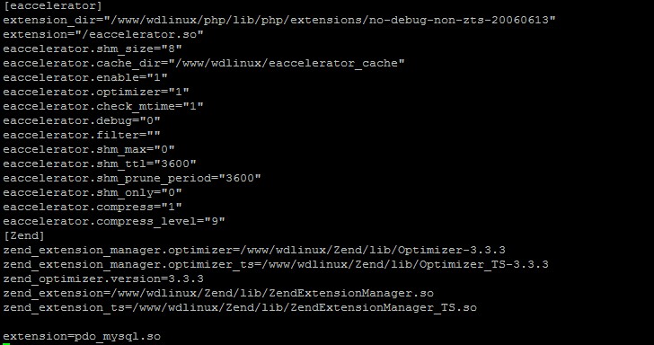

admin
時(shí)間:
2013-3-25 13:14
把extension=pdo_mysql.so
移到[Zend]的上面,再重起下服務(wù)

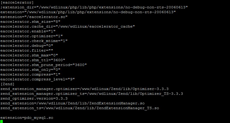

okhwyy
時(shí)間:
2013-3-25 13:40
(79.11 KB)
2013-3-25 13:39
(73.45 KB)
2013-3-25 13:39
(76.84 KB)
2013-3-25 13:39
都試過(guò),每個(gè)調(diào)整后都重啟了httpd和nginxd
依然沒(méi)有效果。

文件存在,目錄也正確。最近一個(gè)月才出現(xiàn)這樣的問(wèn)題,之前安裝都正常。換了四臺(tái)vps都不行。
我是用rpm包安裝 + pdo_mysql 腳本安裝
