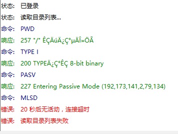

剛裝上時(shí),apache打不開(kāi),查看日志說(shuō)www用戶不存在,發(fā)現(xiàn)系統(tǒng)自帶一個(gè)centos用戶和組占用了1000 id,改掉centos用戶的id后手動(dòng)創(chuàng)建后apache服務(wù)得以打開(kāi),沒(méi)想到ftp連接后竟然提示“讀取目錄列表失敗”,猜想應(yīng)該是沒(méi)有對(duì)應(yīng)目錄的權(quán)限,于是修改對(duì)應(yīng)目錄的所有者和用戶組為www,重啟服務(wù)器,問(wèn)題依舊存在
圖片附件: 1.jpg (2016-7-6 16:57, 25.22 KB) / 下載次數(shù) 10817

作者: wanzhende    時(shí)間: 2016-7-11 10:08
本帖最后由 wanzhende 于 2016-7-11 10:09 編輯
剛好換新服務(wù)器,發(fā)現(xiàn)問(wèn)題竟然是在服務(wù)商,F(xiàn)TP只能使用主動(dòng)模式不能使用被動(dòng)模式
