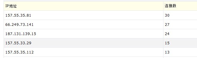

網(wǎng)站被CC攻擊了,求助問了下,說限制IP連接數(shù)會(huì)有所好轉(zhuǎn),就試了下。
限制的是10,重啟各項(xiàng)服務(wù),結(jié)果如圖:
求教,謝謝!

作者: marquis    時(shí)間: 2013-3-25 15:54
你限制的是ip并發(fā)數(shù)嗎?
作者: jackantony    時(shí)間: 2013-3-28 11:12
是的,但是限制了這里還是會(huì)顯示超過限制的數(shù)量
作者: admin    時(shí)間: 2013-3-28 14:14
這里統(tǒng)計(jì)的結(jié)果,是一個(gè)時(shí)間段的連接數(shù),不是實(shí)際并發(fā)的數(shù)量
