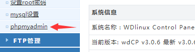

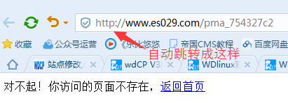

我點擊phpmyadmin后,不是跳轉(zhuǎn)http://ip地址:端口/pma_754327c2,
而是跳轉(zhuǎn)到http://www.es029.com/pma_754327c2,
然后結(jié)果就是這樣:對不起!你訪問的頁面不存在,返回首頁
http://www.es029.com/是我的一個網(wǎng)站
圖片附件: [點擊phpmyadmin] phpmyadmin設(shè)置1.png (2016-7-10 18:23, 8.41 KB) / 下載次數(shù) 8673

圖片附件: [自動跳轉(zhuǎn),無法打開] phpmyadmin設(shè)置2.png (2016-7-10 18:23, 20.59 KB) / 下載次數(shù) 8751

作者: 0215    時間: 2016-7-11 01:20
我跟你的情況一樣,找不到解決辦法。
作者: litterkaiyu    時間: 2016-7-11 09:16
w3 默認(rèn)的phpmyadmin在/www/web/default下,如果你刪除了 肯定不能訪問
