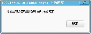

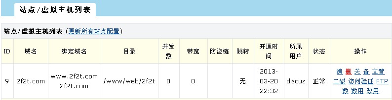

錯(cuò)誤提示:可創(chuàng)建站點(diǎn)數(shù)超出限制,請(qǐng)聯(lián)系管理員
當(dāng)前版本: wdcp_v2.5.5(20121228) 最新
目前只開了一個(gè)站而已

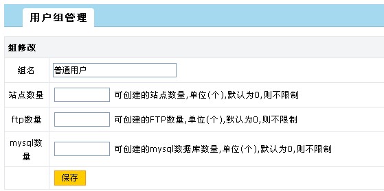

作者: fmd    時(shí)間: 2013-3-26 21:18
回復(fù)  fmd
   你創(chuàng)建的用戶  用戶的所屬的用戶組  那里看看是不是限制了創(chuàng)建站點(diǎn)數(shù)
marquis 發(fā)表于 2013-3-26 09:35

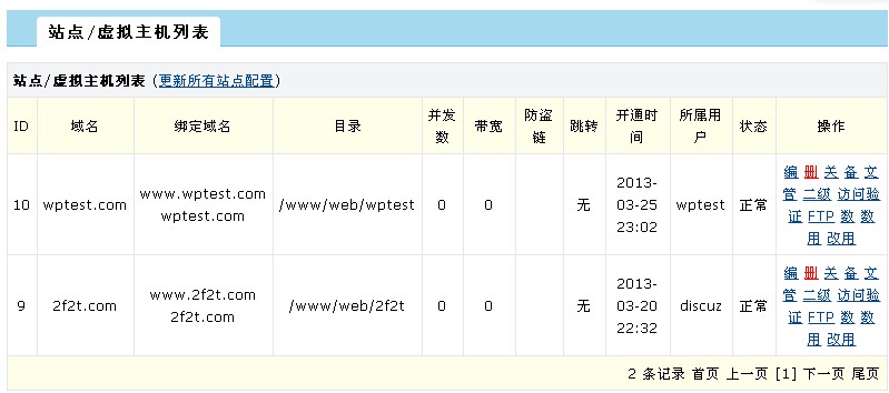

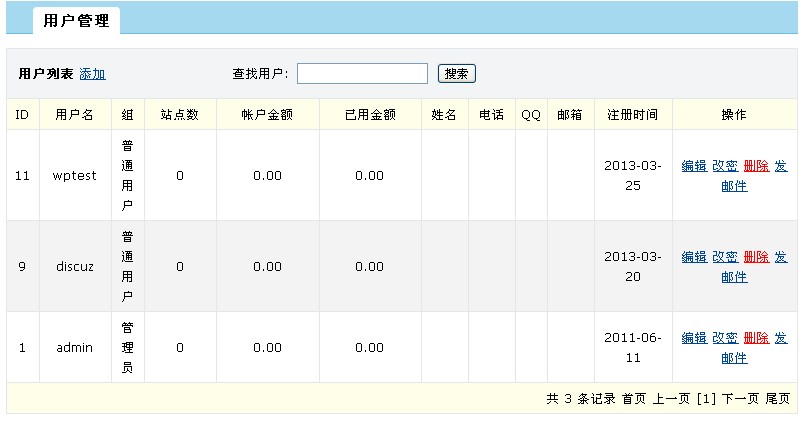

   另外發(fā)現(xiàn)一個(gè)新的問題,現(xiàn)在用admin帳號(hào)開了2個(gè)站,然后在用戶管理那里,看到的站點(diǎn)數(shù)是為0的 QQ截圖20130326211349.jpg QQ截圖20130326211359.jpg

這個(gè)設(shè)計(jì)之初是做統(tǒng)計(jì)用的,后來沒實(shí)際用到,所以是0

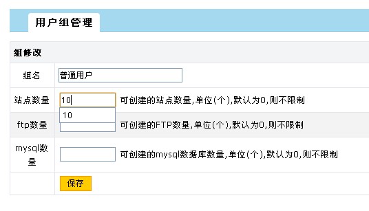

A2.jpg 設(shè)置為10個(gè),保存還是提示這個(gè)
再次進(jìn)去設(shè)置用戶那里,但是發(fā)現(xiàn)好像沒保存到

作者: marquis    時(shí)間: 2013-3-28 21:44
回復(fù) 15# fmd
   你保存了 試試重啟下
作者: fmd    時(shí)間: 2013-3-28 21:59
依然不行

時(shí)間短登不登陸問題先不糾結(jié),限制創(chuàng)建站點(diǎn)數(shù)問題還是無法解決,可能“用戶組管理”——下的“站點(diǎn)數(shù)量”無法保存導(dǎo)致的
作者: admin    時(shí)間: 2013-3-31 08:51
怎么無法保存?
