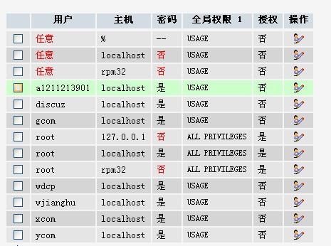

安裝wdlinux后帶的內(nèi)容,我沒動過
注意紅色的內(nèi)容
圖片附件: QQ截圖20130325225451.jpg (2013-3-25 22:59, 53.18 KB) / 下載次數(shù) 7422

lz 能否說明下是哪張表 ?

lz 能否說明下是哪張表 ?
marquis 發(fā)表于 2013-3-25 23:12
   在phpmyadmin的權(quán)限那個欄目可以看到

作者: admin    時間: 2013-3-26 08:42
這個是mysql安裝默認創(chuàng)建的用戶密碼信息,不過也不會有太大的影響
1 這些用戶基本上沒有什么權(quán)限
2 默認防火墻是沒開3306的端口,遠程是無法連接的
3 root用戶,默認是有設置密碼的,如果沒有,則可能是沒設置成功或安裝有錯等,可將具體的方式或是在安裝中是有過過錯等,詳細說明,以便我們測試
為更安全起見,可以將那些空用戶刪除
也視個人應用,是否將3306的端口開通等
