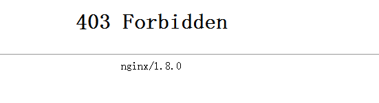

WDCP Linux 創(chuàng)建整站一直出現(xiàn)
403 Forbidden
nginx/1.8.0
這個(gè)問題~
文件權(quán)限都設(shè)置777了;還是不行
~新人求教~~~

作者: z-m-x    時(shí)間: 2016-8-10 10:55
我也是這個(gè)問題
作者: senk    時(shí)間: 2016-9-20 23:26
云鎖的問題
作者: pins8    時(shí)間: 2016-9-21 20:34
回復(fù) 1# limingzhao
   你這個(gè)是創(chuàng)建的時(shí)候 把 防盜鏈文件類型 這個(gè)里面填寫了類型  3.07這個(gè)功能是有問題的  你取消防盜鏈就好了
作者: senk    時(shí)間: 2016-9-23 18:23
糾正一下,web引擎切換一下就可以了,不關(guān)云鎖的事。
