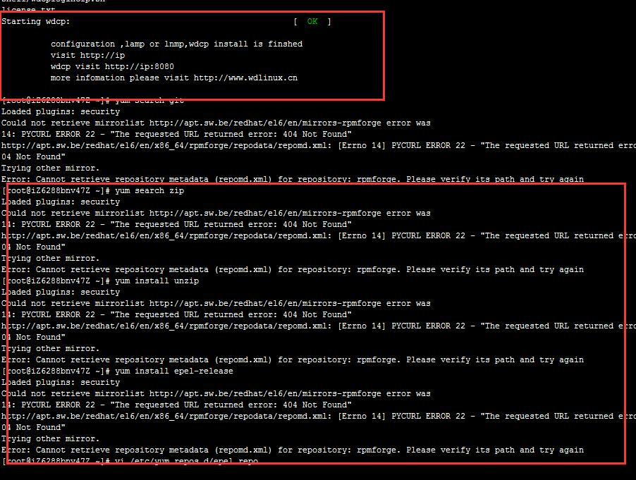

阿里云香港主機(jī),尊云香港主機(jī)都已經(jīng)試過了,系統(tǒng)是centos6.0 和centos6.5都是一樣的問題,不安裝wdcp不會出現(xiàn)任何的問題

知道跟yum有關(guān),已測試在不裝wdcp的情況下,一切都是正常的,裝上wdcp之后就報錯了,請官方引起重視,centos6.0   6.5已經(jīng)做過測試
作者: admin    時間: 2016-8-19 14:48
執(zhí)行
rm -f /etc/yum.repos.d/rpmforge.repo
然后再試試
