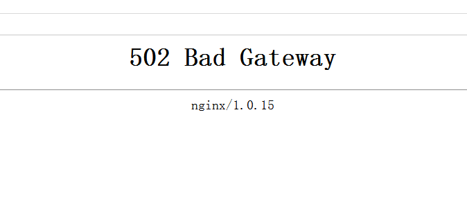

作者: 1280081786    時間: 2016-8-23 14:02     標(biāo)題: 安裝完了 打開出錯502
這個是什么原因  如何解決?
圖片附件: 360截圖-10228720.png (2016-8-23 14:02, 7.69 KB) / 下載次數(shù) 28336

作者: nqsu    時間: 2016-8-24 11:42
最近幾天都是   安裝完 打開ip 都是 502      8080倒是可以進(jìn)去    沒人管了嗎?
作者: admin    時間: 2016-8-24 13:04
沒有更多的信息,沒法管?
出現(xiàn)502,要么是沒安裝成功,要么是httpd沒啟動或啟動不了

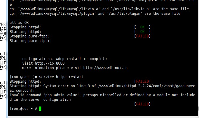

回復(fù) 5# admin
圖片附件: 未標(biāo)題-1.png (2016-9-9 10:37, 197.65 KB) / 下載次數(shù) 28483
http://www.ahbydz.com/bbs/attachment.php?aid=6631&k=12a8715956cc4c513ee704eaad1b520d&t=1746892470&sid=1w88yf
作者: 平凡的風(fēng)    時間: 2016-9-9 10:39
這個問題怎么解決?

作者: eyou360    時間: 2016-9-12 03:11
重新安裝一下php就可以了
wget http://down.wdlinux.cn/in/php_up53.sh
sh php_up53.sh
看到"php update is OK"提示
表示,順利完成
