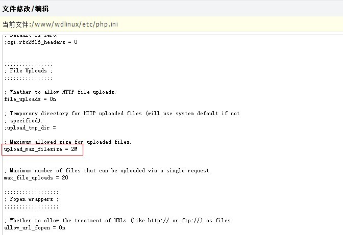

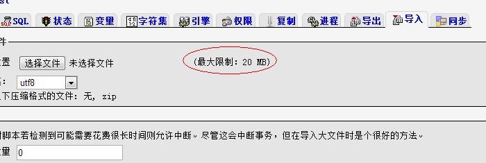

我們進入wdcp面-->phpmyadmin-->導(dǎo)入看到限制了最大上傳20M,是不是覺得有點小

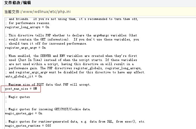

方法:進入”文件管理“ 找到php.ini文件  并打開修改
正確路徑/www/wdlinux/wdphp/lib/php.ini
修改post_max_size參數(shù)  (默認8M)
修改upload_max_filesize參數(shù)  (默認2M)
建議都修改得大點。。
修改后重起后臺服務(wù)
service wdapache restart   應(yīng)該就沒問題了

作者: admin    時間: 2013-3-28 20:01
改錯文件了
這個php.ini是前端網(wǎng)站用的,也可以直接在后臺里的php設(shè)置里改的
wdcp后臺里的php.ini
應(yīng)該是這個
修改后重起后臺服務(wù)

作者: marquis    時間: 2013-3-29 13:00
回復(fù) 5# qq514408389
作者: wwdahaiww    時間: 2013-3-29 14:54
建議用命令導(dǎo)入吧
作者: admin    時間: 2013-3-29 21:32
   我說錯了,6樓正解
