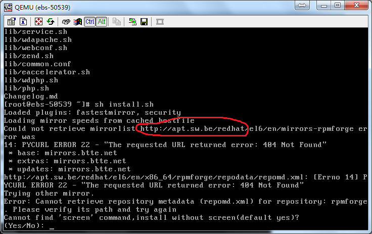

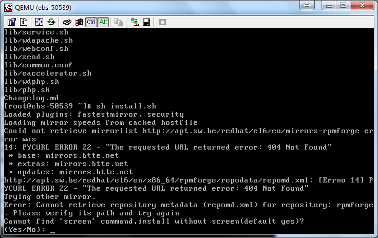

管理員,您好,新的云服務(wù)器重裝了好多次都啟用不了httpd服務(wù)。
另外在安裝過(guò)程中有一些404的錯(cuò)誤,不知道是安裝的啥,百度查好像是一個(gè)什么組件,麻煩幫忙看一下。
切換另外一種安裝模式時(shí)也有類(lèi)似的錯(cuò)誤。
現(xiàn)不知道如何處理,請(qǐng)?zhí)峁┮幌路桨,多謝!

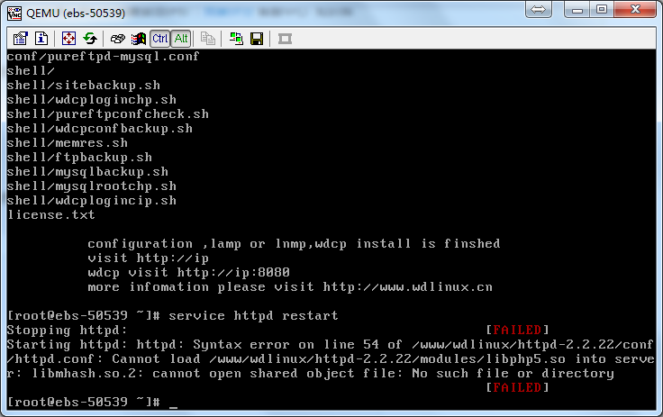

[root@ebs-50539 ~]# service httpd restart
停止 httpd:                                               [失敗]
正在啟動(dòng) httpd:httpd: Syntax error on line 54 of /www/wdlinux/httpd-2.2.22/conf/httpd.conf: Cannot load /www/wdlinux/httpd-2.2.22/modules/libphp5.so into server: libmhash.so.2: cannot open shared object file: No such file or directory
                                                           [失敗]
作者: loveweiwei    時(shí)間: 2016-9-19 06:52
這回重裝過(guò)程中沒(méi)報(bào)啥404錯(cuò)誤,一切正常,但就是啟動(dòng)不了,偽靜態(tài)規(guī)則里也沒(méi)有任何東西?

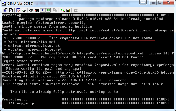

作者: 貴州知音    時(shí)間: 2016-9-19 07:06
紅圈里面的地址失效,在線(xiàn)安裝要下載相應(yīng)的軟件包。
編輯劃紅圈里面的,把第一個(gè)地址去掉,把最后那個(gè)地址放最前面,我測(cè)試已經(jīng)通過(guò)。

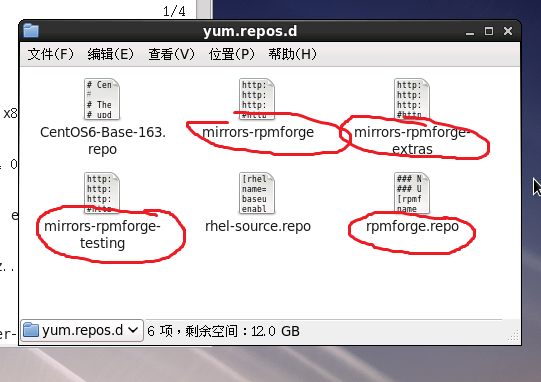

作者: 貴州知音    時(shí)間: 2016-9-19 10:06
回復(fù) 8# loveweiwei
1、不知道你的系統(tǒng)配置好yum源沒(méi)有,如果沒(méi)有配置先配置好,因?yàn)閣dcp在安裝時(shí)會(huì)在線(xiàn)下載軟件包,我使用的是163的yum源。
2、找到etc/yum.repos.d/文件夾看有沒(méi)有如下劃紅圈的幾個(gè)文件
用vi命令編輯,把第一個(gè)地址刪掉,因?yàn)檫@個(gè)地址已經(jīng)無(wú)效,把最后那個(gè)地址放到最前面。
3、刪除原來(lái)安裝的系統(tǒng),會(huì)自動(dòng)重啟。
4、重新安裝就可以了。
