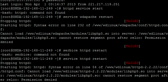

今日凌晨重啟服務(wù)器,wdcp后臺(tái)和網(wǎng)站都無(wú)法打開,跪求幫忙,很著急,F(xiàn)在情況是,ping IP 和域名都能ping 通,而且無(wú)丟包。
空間是vps,安裝的是wdcp,一直都是在后臺(tái)首頁(yè),點(diǎn)更新,應(yīng)該是最新的版本。
ssh,也能連接上。我嘗試重啟httpd,但是failed,如圖:
求版主及各位專家?guī)兔。弄一夜了。。還沒睡呢。很著急。謝謝各位!

開了selinux?
作者: happyboy    時(shí)間: 2013-4-1 09:20
禁用selinux應(yīng)該就可以解決
/etc/sysconfig/selinux
/etc/selinux/config
這兩個(gè)路徑都試試把
SELINUX=enforcing
改成
SELINUX=disabled

在后臺(tái)的安全管理中也能關(guān)閉selinux

謝謝各位,確實(shí)是selinux問題。謝謝了!
