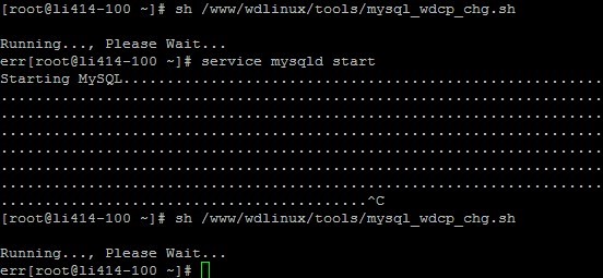

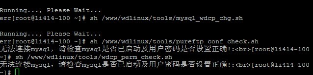

作者: byyy521    時(shí)間: 2013-4-3 00:33
上面兩張圖是我操作MYSQL時(shí)的情況
因?yàn)檫B接不上MYSQL,啥也弄不了
FTP也連接不上

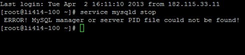

作者: byyy521    時(shí)間: 2013-4-3 00:48
還有,我想停止MYSQL服務(wù)再重新啟動(dòng),結(jié)果說(shuō)MYSQL文件不存在,這下大發(fā)了
如下圖
請(qǐng)問(wèn)現(xiàn)在如何處理能恢復(fù)我的數(shù)據(jù)呢
重新安裝wdcp?這樣能不能把以前的數(shù)據(jù)找回來(lái)?
還有我的網(wǎng)站文件如何備份下來(lái)?
唉,急啊,以這網(wǎng)站為生,可別出問(wèn)題啊
圖片附件: 2.jpg (2013-4-3 00:46, 14.25 KB) / 下載次數(shù) 16823
http://www.ahbydz.com/bbs/attachment.php?aid=2724&k=876c8262842696471e855e2555f82cba&t=1747073789&sid=17VZeg

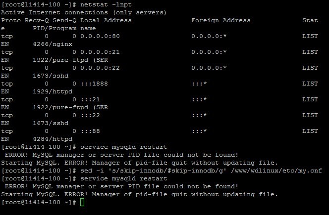

作者: byyy521    時(shí)間: 2013-4-3 10:05
未發(fā)現(xiàn)3306端口
按樓上兄弟提示的操作了,結(jié)果如圖所示,我的數(shù)據(jù)庫(kù)是不是被人刪除了?
圖片附件: 55.jpg (2013-4-3 10:05, 78.01 KB) / 下載次數(shù) 17123
http://www.ahbydz.com/bbs/attachment.php?aid=2725&k=1c07fb379d319966c1d15d8ccd1dd41c&t=1747073789&sid=17VZeg
