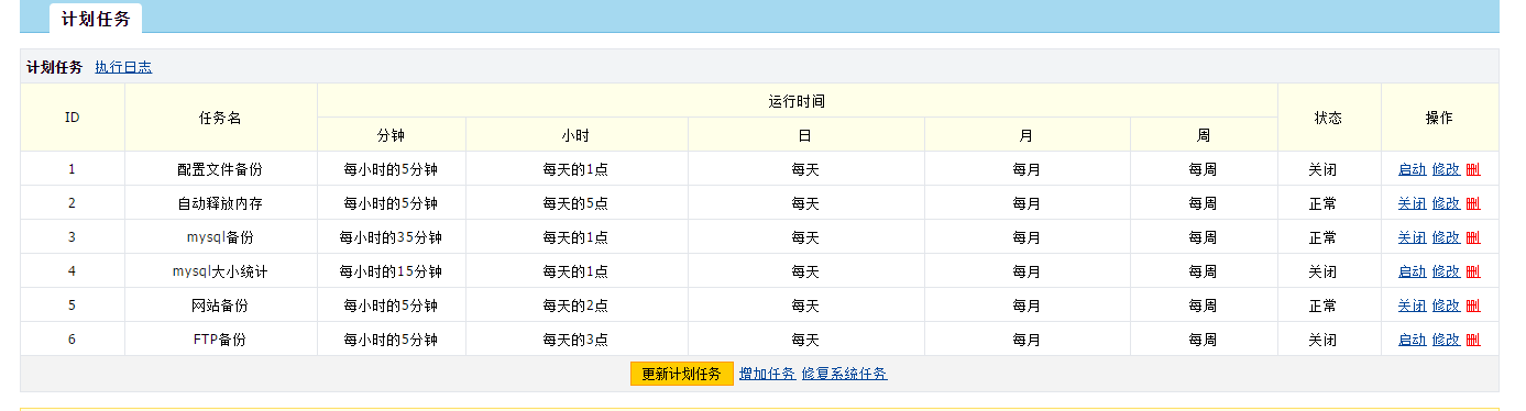

ubuntu12.04 計劃任務不執(zhí)行
pengnannan
2016-10-13 09:49
標題:
(17.92 KB)
2016-10-13 09:48
(4.66 KB)
2016-10-13 09:48
備份目錄也沒有 日志也沒有 當前版本: wdcp_v2.5.15(20150826) 最新 wdcp_v2.5.15(20150826)
(2016-10-13 09:48, 17.92 KB) / 下載次數(shù) 7885
http://www.ahbydz.com/bbs/attachment.php?aid=6709&k=efd6309e4bea476618bca05c6cd71f1d&t=1747075253&sid=tCQWYy
(2016-10-13 09:48, 4.66 KB) / 下載次數(shù) 7926
http://www.ahbydz.com/bbs/attachment.php?aid=6710&k=0ef15a097704664823f2096142283aa6&t=1747075253&sid=tCQWYy
dongyz
2016-10-13 15:42
[root@localhost wdlinux]# find / -name mysqlbackup.sh
/www/wdlinux/wdcp/shell/mysqlbackup.sh
看看這些文件權限

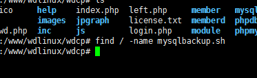

pengnannan
2016-10-14 23:01
回復
2#
dongyz
我這個沒有知道這個文件 別說文件了 鏈 shell這個目錄都沒找到
(5.85 KB)
2016-10-14 23:01
(2016-10-14 23:01, 5.85 KB) / 下載次數(shù) 7738
http://www.ahbydz.com/bbs/attachment.php?aid=6715&k=d48d066105915fd08e9cb39265c4107c&t=1747075253&sid=tCQWYy
