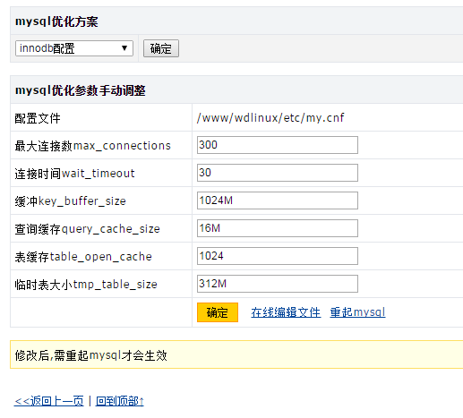

我把my.conf 里的 innodb 的信息全注釋了重啟無解最后只能用備份的 etc 覆蓋了回來重啟成功 我就把圖片上的值都調大了一倍
如果你動配置服務器掛了 這個目錄就是你的救命稻草了 wdlinux/wdcp_bk
圖片附件: QQ截圖20161014231940.png (2016-10-14 23:24, 20.32 KB) / 下載次數 7727
