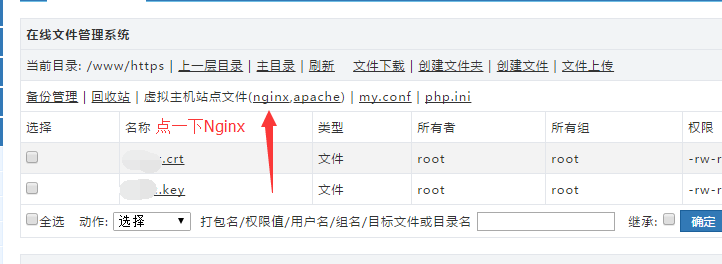

1.進入的WWW根目錄,創(chuàng)建個好記的文件夾,上傳證書進去
2.點一下Nginx,進入到站點配置系統(tǒng),
3.找到你要開啟SSL站點的配置文件
4.在代碼listen 80下面添加三行代碼即可
        listen       443 ssl;
ssl_certificate (剛剛你上傳.crt證書文件的目錄,后面的符號不要刪);
ssl_certificate_key (剛剛你上傳key文件的目錄,后面符號不要刪);
然后保存

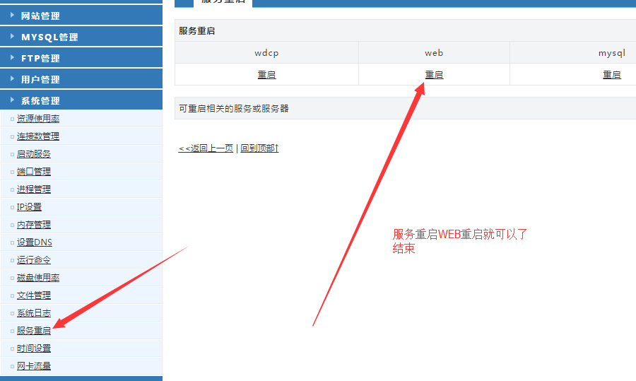

5.進入防火墻,添加個443端口
6.在服務(wù)重啟里面重啟下WEB
結(jié)束
