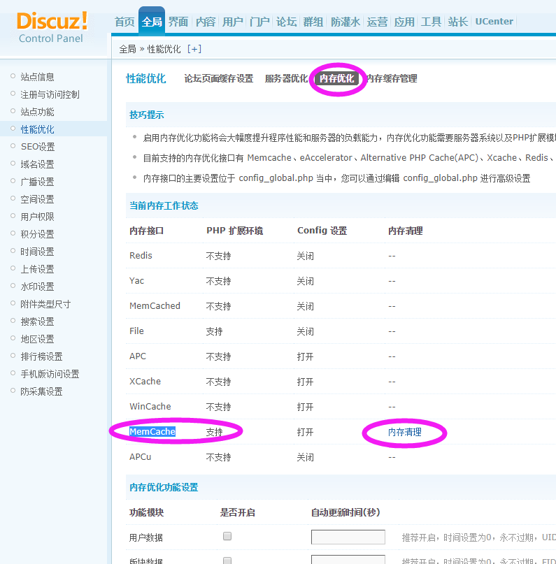

我說下我的情況,我是WDCP 2.5升級到3.2的,而后來我單獨把PHP版本升級到5.6和5.7了,默認好像是5.3,所以現(xiàn)出這個情況,明明memcached已經(jīng)安裝了,并服務已經(jīng)啟動,探針和DZ后臺就是檢查不到memcached擴展,然后我就按http://www.ahbydz.com/bbs/viewthread.php?tid=54778&extra=&page=1這位兄弟的方法,下載他的附件,按他說的,把文件上傳到系統(tǒng)根目錄下的TMP文件夾里,并按他說的運行,選擇支持PHP5.6版本安裝,安裝完成以后,重啟服務器,OK,DZ后臺就馬上能檢測到memcached擴展了。
希望對后面的人有幫助,不要把解決經(jīng)驗埋沒。
