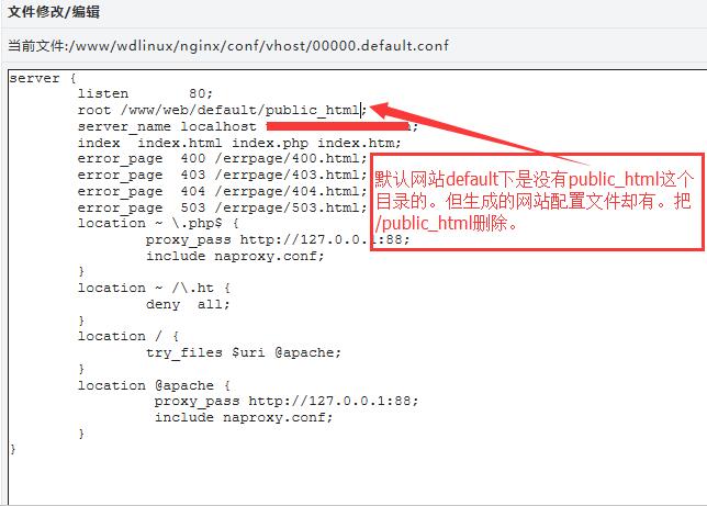

本來想用默認(rèn)站點綁點域名的。按照
[教程]
如何創(chuàng)建用IP就可以訪問的默認(rèn)站點/修改默認(rèn)站點
http://www.ahbydz.com/bbs/thread-1376-1-2.html
會發(fā)現(xiàn)默認(rèn)站點不能訪問的問題!
網(wǎng)上搜了好久?吹疥P(guān)于CONf文件的問題。
默認(rèn)網(wǎng)站是沒有public_html這個目錄的。
但是咱們創(chuàng)建站點的時候,網(wǎng)站配置文件里會把網(wǎng)站指向public_html這個目錄

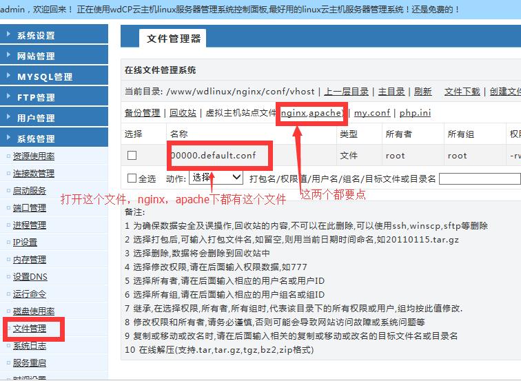

2
2016-10-26 21:42

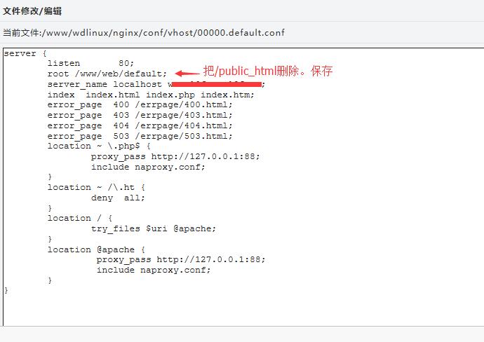

3
2016-10-26 21:42

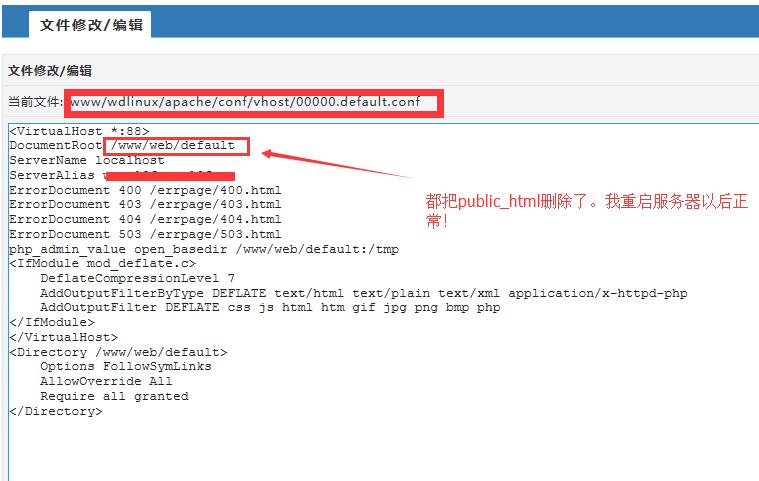

4
2016-10-26 21:42

我一開始重啟的WEB服務(wù),wdcp。但是沒有反應(yīng)。我直接重啟服務(wù)器。默認(rèn)站點訪問正常!
