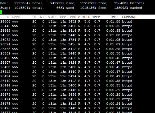

作者: vivic    時(shí)間: 2016-10-29 10:53     標(biāo)題: V3版本一個(gè)測試php文件就占用100多M內(nèi)存,環(huán)境是不是有問題?
新安裝的v3版本,一個(gè)測試php文件就占用100多M內(nèi)存。。。
php版本5.2.17
圖片附件: QQ截圖20161029085202.jpg (2016-10-29 10:52, 59.9 KB) / 下載次數(shù) 9458

作者: vivic    時(shí)間: 2016-10-29 12:07
剛又裝了個(gè)V2版本,也是一樣~~

作者: vivic    時(shí)間: 2016-10-29 12:35
為了方便查看 用了apache ab 壓力測試,兩臺(tái)vps都是一樣
手動(dòng)刷新,單個(gè)進(jìn)程也是一樣100多M,使用wdcp后臺(tái)也是一樣占用那么多內(nèi)存
現(xiàn)在下載老版本測試。
作者: vivic    時(shí)間: 2016-10-29 15:50
已解決~
原來的系統(tǒng)是 CentOS6 64bit
重裝成 CentOS 5 32bit 后,進(jìn)程恢復(fù)。。
這應(yīng)該是個(gè)問題。。
