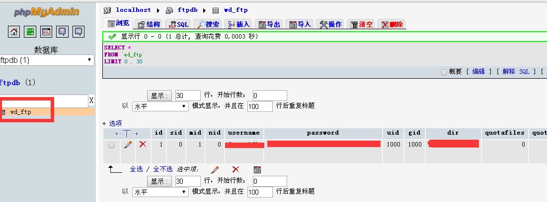

測(cè)試了,分析原因如下:第一次添加的FTP賬號(hào)是完全可以用的!
wdcp后臺(tái)FTP改密后賬號(hào)不可用,且MSYQL FTP記錄密碼沒有被修改;
添加賬號(hào)后提成成功,但FTP數(shù)據(jù)庫(kù)不存在此賬號(hào)記錄!
等情況;
在FTP初次操作后,其余操作都未更新數(shù)據(jù)庫(kù),但是FTP登陸又要檢查數(shù)據(jù)庫(kù),導(dǎo)致530情況出現(xiàn);
可能有的初次操作,數(shù)據(jù)庫(kù)都未插入數(shù)據(jù);
臨時(shí)解決辦法:
1.WDCP后臺(tái)添加后FTP成功后;
2.手動(dòng)添加mysql FTP記錄;
希望老大早日更新解決此問(wèn)題!用wdlinux后臺(tái)的phpmyadmin 進(jìn)入表即可修改!
-----------------------注意
v32版本后,不再適用
圖片附件: 001.png (2017-3-27 10:47, 27.29 KB) / 下載次數(shù) 41514

后來(lái)只好進(jìn)PHPmyadmin里面的ftpdb表里手動(dòng)增加記錄了。參照已經(jīng)建立成功的插入記錄即可,WDCP后面那里就可以不管了,成了擺設(shè)。

其實(shí)我覺著不是數(shù)據(jù)沒有寫進(jìn)MySQL 而是conf文件pureftp-mysql.conf里頭的用戶無(wú)法讀取數(shù)據(jù)庫(kù)信息 換個(gè)新的賦予ftp數(shù)據(jù)庫(kù)權(quán)限的新賬號(hào)就ok了~
