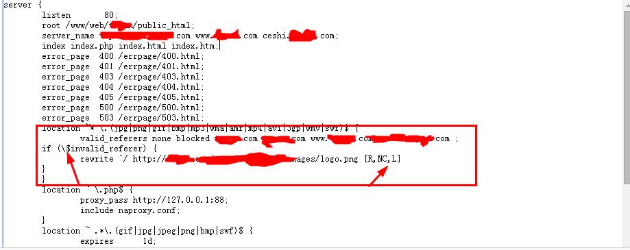

v3.0.7版,在nginx+apache或nginx環(huán)境下,nginx配置防掉鏈語句出錯導致nginx配置報錯網站打不開的情況,一下是問題詳述及問題所在
官方配置nginx防盜鏈語句:

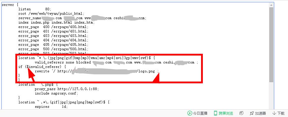

正確配置語句應該是:
其中箭頭所指為問題所在,第一處是應該是手誤編寫的時候不小心加進去的,nginx無法識別。第二處應該是直接把Apache配置語句復制進來了,nginx無法識別,最后沒有以“;”收尾。

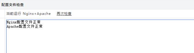

修改后再次檢測nginx配置文件:
經測試完美可用,在此請官方修復升級
