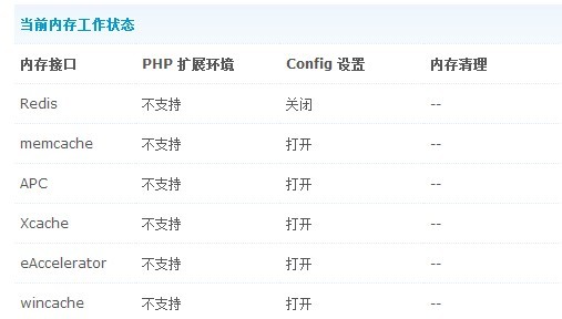

大家好,裝了memcache卻用不了,求幫忙!
Discuz是x2.5
wdcp v2.5.6 按照
http://www.ahbydz.com/bbs/thread-1373-1-2.html
安裝后
后臺也啟動了
可是Discuz后臺顯示
(22.68 KB)
2013-4-8 14:44
config設置本來是關(guān)閉的,在config_global.php里添加了127.0.0.1才變成打開狀態(tài)。
到這里就不懂了,求助啊。

shenqi
2013-4-14 17:37
剛看了phpinfo一眼 發(fā)覺竟然沒有memcache。。

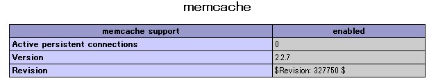

(17.62 KB)
2013-4-14 21:44
Discuz后臺也可以用了
(5.69 KB)
2013-4-14 21:46
暫時是這樣,小白一個,但總算解決了,還是論壇強大啊。
