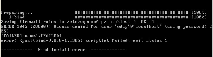

我用的是centos5.6版本,我在安裝wddns的時(shí)候報(bào)下面的錯(cuò)誤
圖片附件: 22.jpg (2011-12-8 15:41, 34.15 KB) / 下載次數(shù) 3257

錯(cuò)誤信息很明確了,wdcp數(shù)據(jù)庫(kù)用戶的密碼不對(duì)
作者: kevinle729    時(shí)間: 2011-12-8 17:45
wddns 安裝時(shí)默認(rèn)的數(shù)據(jù)庫(kù)用戶名是root 密碼是wdlinux.cn 嗎?
作者: admin    時(shí)間: 2011-12-8 19:11
不是root,是要用到wdcp數(shù)據(jù)庫(kù)的用戶信息
