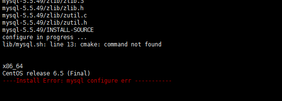

我目前一共遇到兩個問題,一個是編譯安裝(V3完整版)安裝失敗,另一個是開啟“防盜鏈”后nginx無法正常啟動,網(wǎng)頁空白。
問題1的經(jīng)典表現(xiàn),我看到不少人一樣問題,如下:
解決辦法:直接使用該一鍵包安裝(此一鍵包自帶最新版本wdCP,也是官方提供的)

圖片附件: 16112000239396537a0a45f98f.png (2016-11-25 06:39, 6.18 KB) / 下載次數(shù) 8824
http://www.ahbydz.com/bbs/attachment.php?aid=6872&k=a80af9d42095fef60e56eb06a118982e&t=1746862643&sid=7l6D7m
