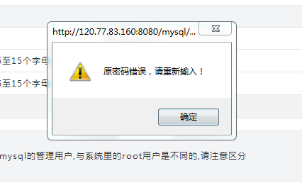

求各位幫忙
圖片附件: [密碼錯(cuò)誤] 搜狗截圖16年12月07日1714_1.png (2016-12-7 17:20, 15.06 KB) / 下載次數(shù) 11060

我裝3.1版本的的密碼默認(rèn)都是wdlinux.cn得哇,論壇里有重置MYSQL密碼的方法你找下,我記不到位置了
作者: sword2004    時(shí)間: 2016-12-8 22:44
cd /www/wdlinux/wdcp/shell
./mysqlrootchp.sh
輸入以上兩行命令回車 就會(huì)顯示重置后的密碼記錄下就可以進(jìn)入MYSQL了
