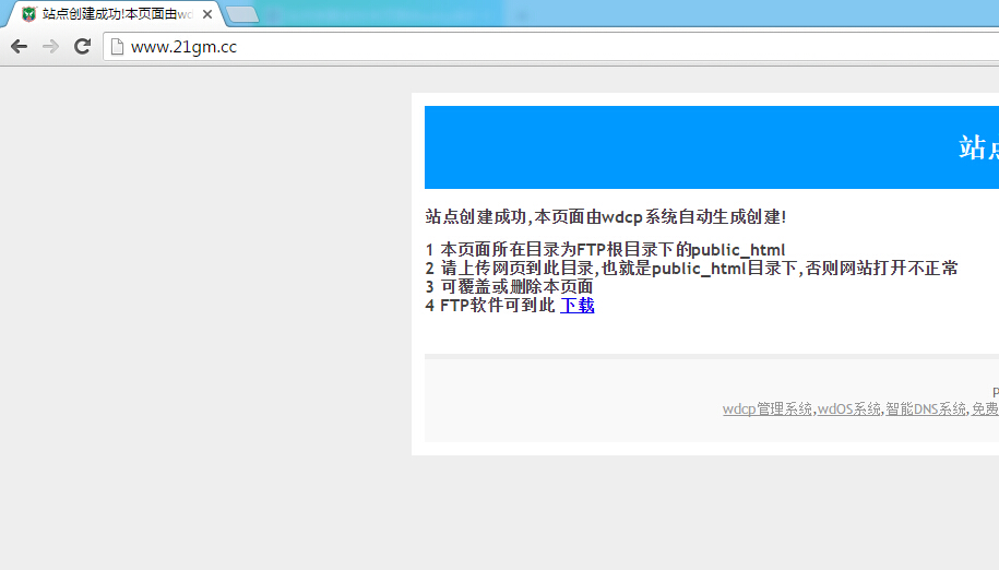

然后創(chuàng)建了另一個站點,域名解析也做好了,里面就只有創(chuàng)建站點時自帶的文件,未做過任何設置。
訪問這個新的站點,出現如下狀況:
1、訪問這個域名,隨機的出現這個站點的默認頁面,如下圖:

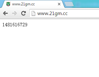

2、此時,按F5刷新頁面(或者按Ctrl+F5強制刷新也一樣),會隨機的顯示WDCP的默認站點頁面的信息。
也就是出現上面我寫的那個index.php的結果,如下圖:
我的域名:www.21gm.cc
各位可以訪問看看是否如此,我測試過好幾個瀏覽器,清過本機緩存,試過用外地網絡訪問,都是這樣。

作者: 天涯阿肯    時間: 2016-12-13 16:48
補充一下,我有另外一臺阿里云服務器,用的是wdcp_v2.5.14,同樣的操作,一切正常。。。。
作者: erpfans    時間: 2016-12-15 23:57
同問原因。
作者: mdytds    時間: 2017-7-17 17:07
我也遇到這個問題了,我的是http://xxx.xx.com這樣訪問是到默認站點,http://xxx.xx.com/index.html這樣訪問是新建站點的內容
