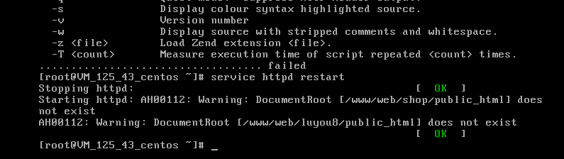

使用的是 LAMP平臺組件,偽靜態(tài)選擇無
站點(diǎn)訪問:
Not Found
The requested URL / was not found on this server.
修改權(quán)限后可以啟動了,啟動后網(wǎng)站還是無法訪問
圖片附件: [上面意思是沒找到文件?] httpdrestart.png (2016-12-15 22:48, 12.81 KB) / 下載次數(shù) 12026

作者: wjdiy    時(shí)間: 2016-12-22 10:30
權(quán)限與程序目錄查一下有沒有錯(cuò)
