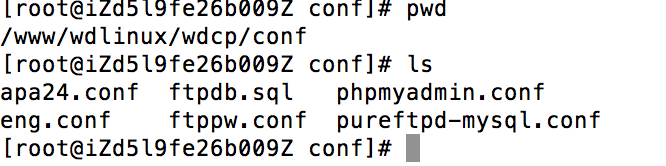

作者: qiang5062250    時(shí)間: 2017-3-25 12:03
回復(fù) 2# shitsui
  沒有這個(gè)文件
作者: qiang5062250    時(shí)間: 2017-3-25 12:05
圖片附件: WX20170325-115556@2x.png (2017-3-25 12:05, 40.29 KB) / 下載次數(shù) 6763
http://www.ahbydz.com/bbs/attachment.php?aid=7168&k=a0aba7cc04490849eddcc8622f11b197&t=1747076263&sid=TpV01j
