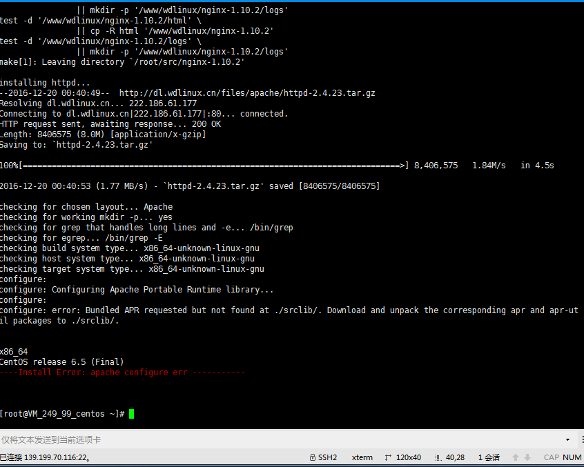

WDCP面板3.1安裝出現(xiàn)Install Error: apache configure err
這什么問(wèn)題啊 ~求大神指點(diǎn)~

同問(wèn)下這個(gè)問(wèn)題 幾次不同選擇a+n 或者只是a 都出錯(cuò)
作者: xylylx    時(shí)間: 2016-12-20 01:56
終于安裝成功,這次是只選擇apache 而且是選擇2.2版本 ,但是前幾天怎么安裝都是沒(méi)問(wèn)題的,可能今天的資源還是怎么了

刪除下載的安裝包所有文件,重新下載,解壓,安裝
