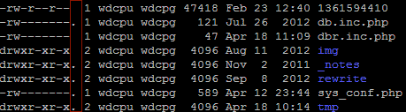

ssh登入服務(wù)器 cd  /www/wdlinux/wdcp/data/
查看文件屬性
發(fā)現(xiàn) db.inc.php 、sys_conf.php、 tmp、rewrite  這幾個文件或文件夾屬性后面都有個小點,也就是selinux context的屬性----“.”,而dbr.inc.php這個文件則沒有這個selinux屬性,如上圖
而這幾個文件都應(yīng)該是可以在wdcp后臺修改的,
修改密碼失敗,也就是修改dbr.inc.php這個文件吧,那會和這個"."屬性有關(guān)嗎?

作者: 390836847    時間: 2013-4-19 02:31
你目錄權(quán)限沒有給足,或者只給里文件777 其他文件夾影響刪除寫入會出現(xiàn)這個問題。
如果修改不了可以使用最簡單的辦法phpmyadmin 修改boss mysql 給 wdcp 目錄新建一個用戶名密碼就行了。
你的這個cd 查看是否在服務(wù)器重啟后查看的?
